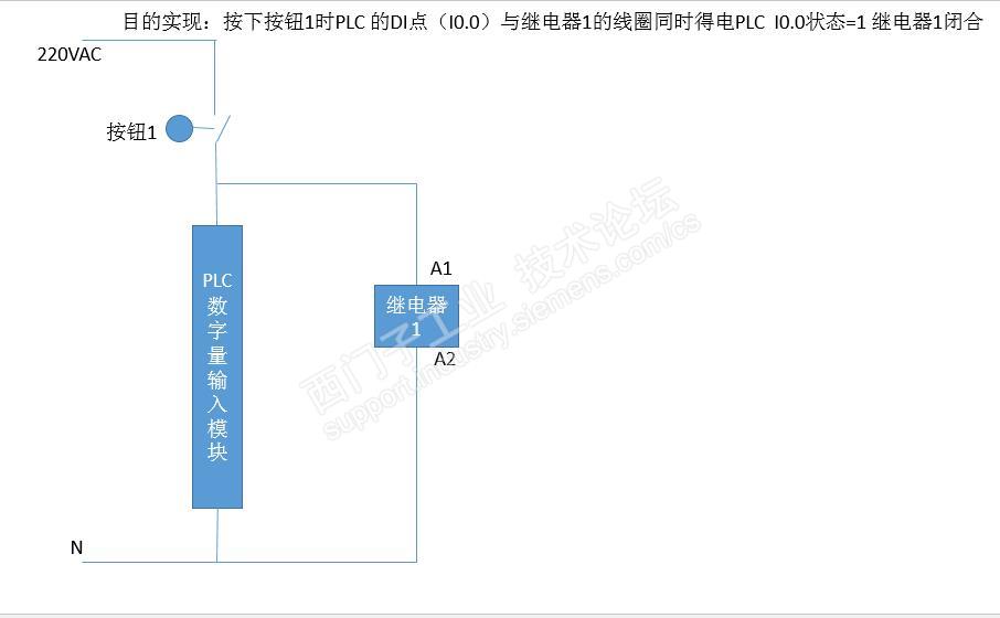

有一个小改造,原来的系统已经有欧姆龙PLC 现在加了一个1200PLC 有一个按钮信号要从原来的欧姆龙PLC的DI点读取,由于原来的信号是220V的电压等级,我1200本体的是24V的电压等级,所以加了一个230V的继电器转换一下。具体看如下图:
在开始这个问题探讨之前请大家先看看如下的并联接线是否合理?如果不合理并且不正确我也没有什么好讨论的了因为是我的问题,如果合理我将会分享一下这个问题的解决过程。请大家讨论讨论
