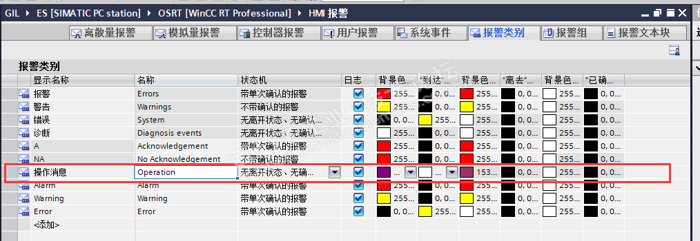

回复:Wincc Prefessional如何做按钮的操作记录。
妥妥哥
    102
    41
注册时间:2013-01-09
发布于 2018-10-09 20:17:54
创建报警消息类别
创建报警消息模板
nMsgNr -- 消息号,对应上图10001,
lpszVal 为字符串数组,
lpszVal[0] -- @6%@;
lpszVal[1] -- @7%@;
lpszVal[2] -- @8%@;
lpszVal[3] -- @9%@;
lpszVal[3] -- @10%@;
文本内容根据需求自由搭配
