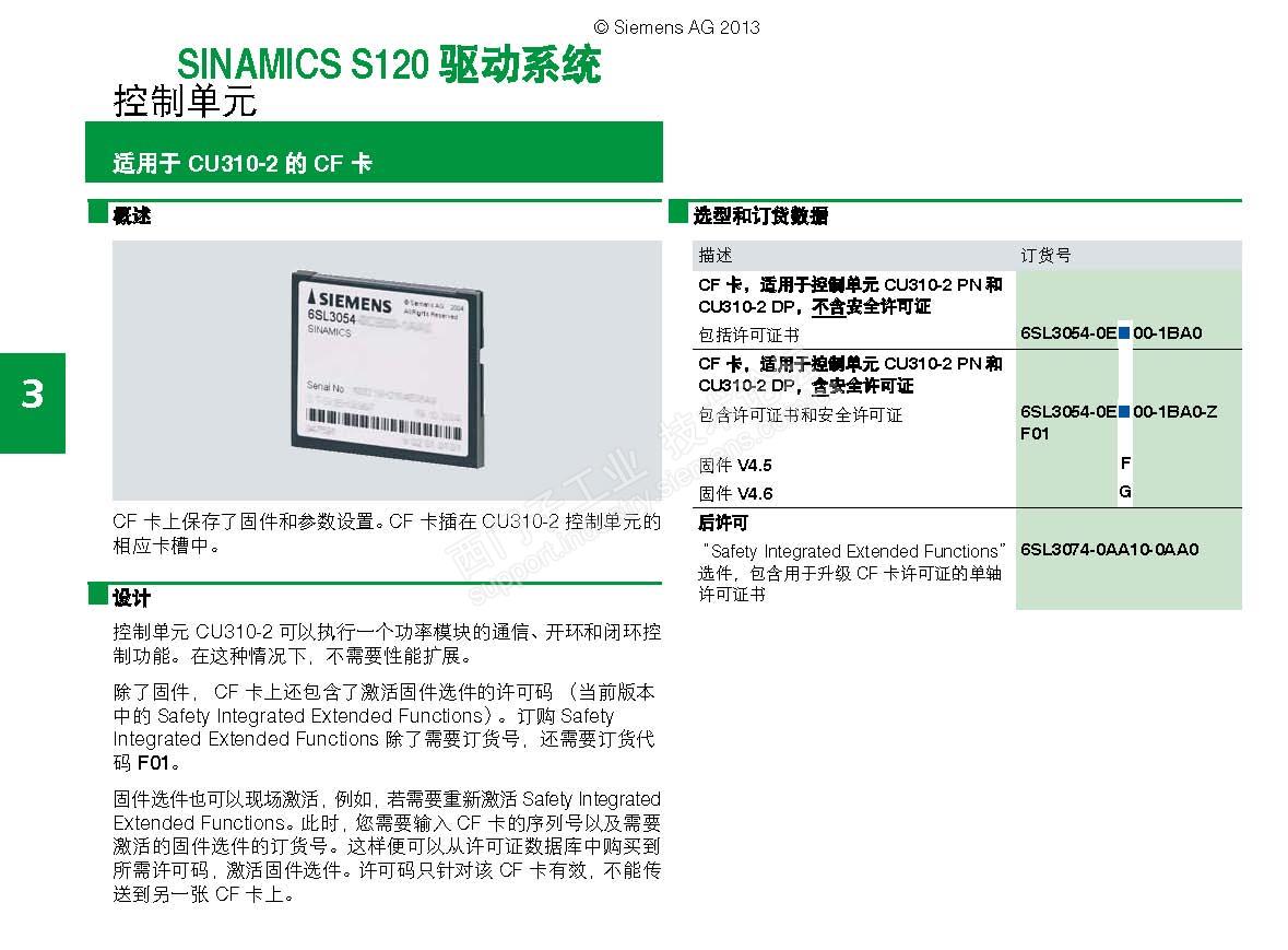

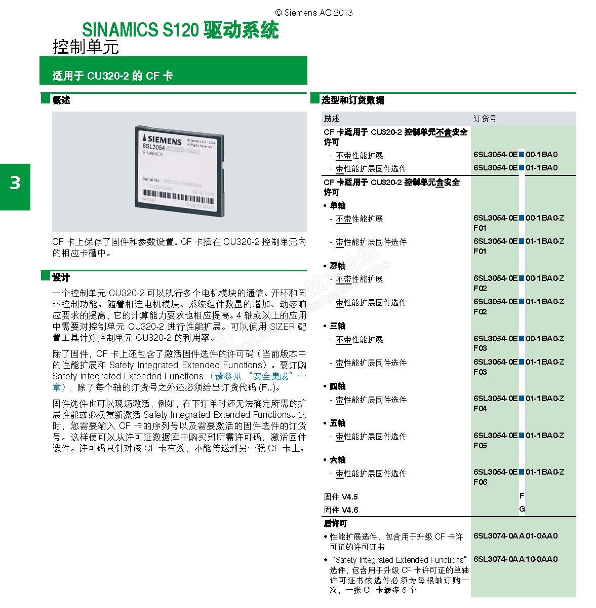

以下是引用kdrjl在2018-10-09 15:49:37的发言 >1楼
怎么可能呢?你就找S120的样本(产品的选型手册),就有这些内容的。
我说的是读卡器  不是CF卡
