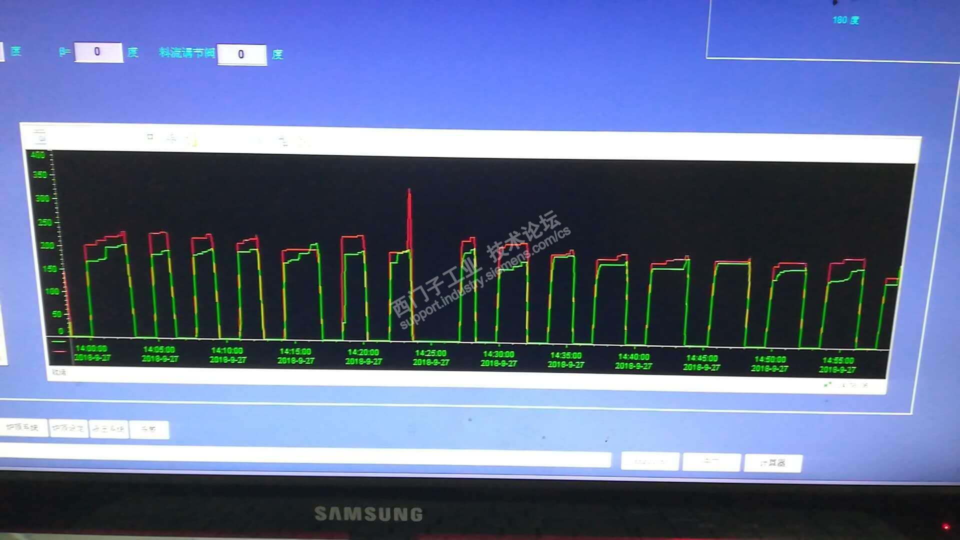

以下是引用tzhgg在2018-10-10 09:29:42的发言 >5楼:变频器转矩输出(T...
引用5楼详细内容:
变频器转矩输出(TM31) -10V到+10V 到PLC,PLC输出4-20毫安 到变频器输入(TM31),1501=722.1
1503=4055(4-20毫安),4071.1=79(以前80.1 输出转矩)。下降开始抱闸打开,下降到上升抱闸(电磁离合器抱闸)一直打开,上升完毕抱闸闭合。恳请师傅指教  参数如何设置????
以下是引用nnnn1234在2018-10-09 16:04:08的发言 >2楼:到达料面后:1、采...
引用2楼详细内容:
到达料面后:
1、采用直接转矩控制的话,转矩给定值不合适,过大,看看抱闸是不是一直开着
2、或采用转矩限幅控制
 你采用的自由功能块还是DCC进行搭建的参数?

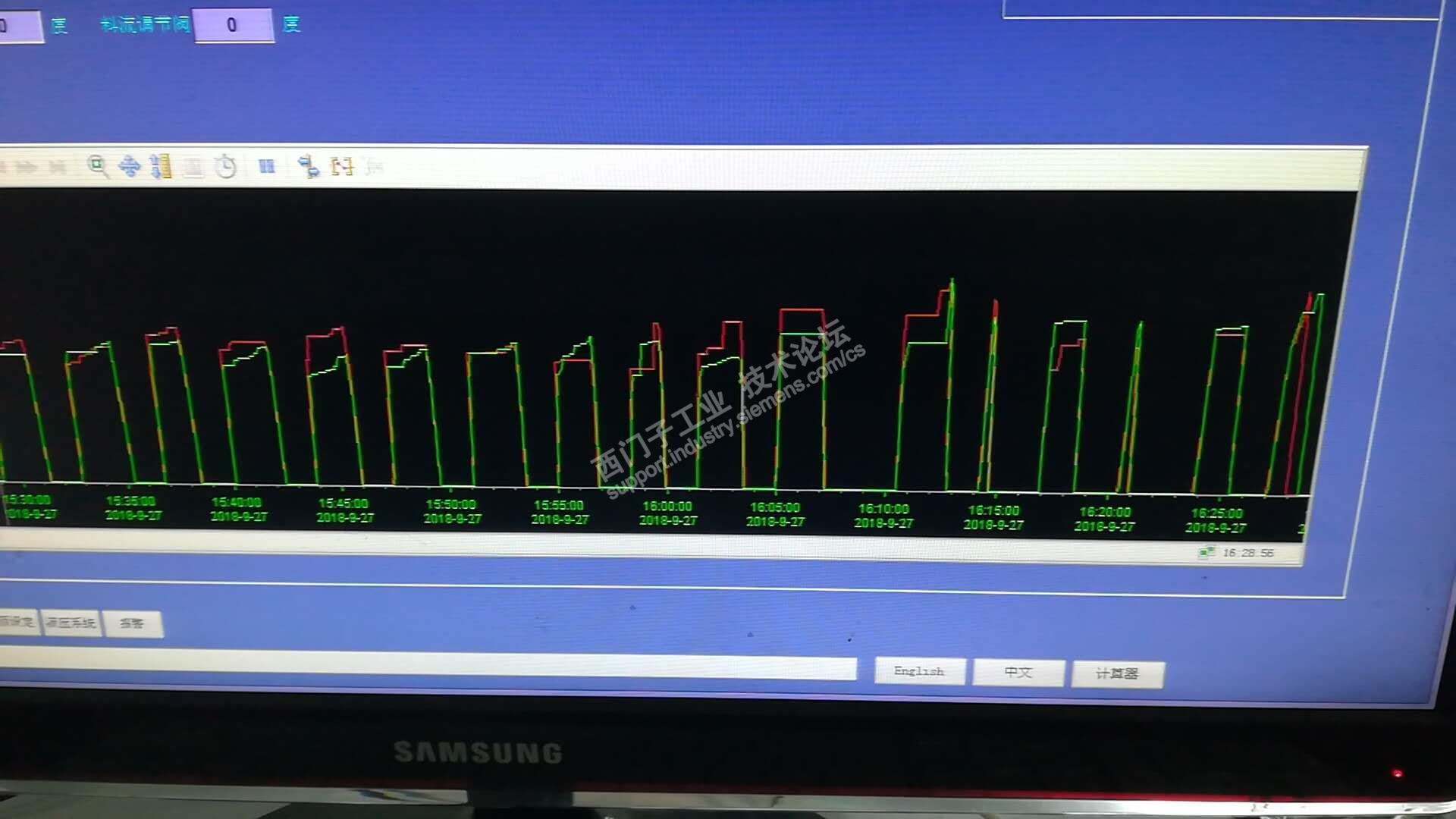

以下是引用tzhgg在2018-10-09 08:10:49的发言 >楼主:S120 cu310 DP...
引用楼主详细内容:
S120 cu310 DP  高炉探尺 编码器  下降 转矩控制    1300=21 1501=722.1 1503=4055 1070=4055 4056=3(如4-20) 4076=4(出 反馈 -10到+10) 模拟量转矩控制  料面跟踪运行一直不稳定    曲线有时成直线
请各位老师通过曲线分析一下什么原因引
起  需要调整哪个参数     什么原因曲线 成为直线
