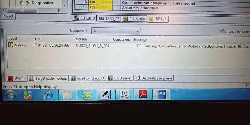

西门子S120 CU320 运行之中一个编码器线断了,处理完了后报错F1382,将CU320 P9904参数设置为1,等一会P9904参数调回0,故障消失,以为故障就此排除,但是该机停电后,再次开机又出线F1382故障代码,又又要将P9904参数置1,这是什么问题?
