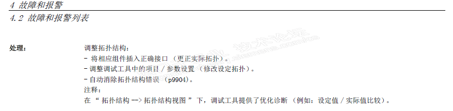

回复:西门子S120 CU320 报错F1382

 不是F1382,是A01382,是个报警,不是故障
