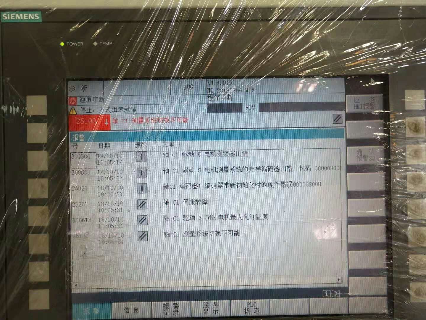

公司一台840D数控系统,611D驱动,电机型号1FK7042-2AK71-1EA0,然出现下图报警,故障现象是没有接编码器线一样的,换其他轴同样的编码器电缆,故障一样,将故障电机的编码器线换其他轴正常,接同样的驱动还没有配电机出现同样的故障,怀疑电机编码器不良,去西门子平台测试电机正常,由于是380V供电测试,我们的工作要将驱动供电降到148V工作,工作两年一直正常,突然出现这故障,不知是不是编码器电源不良,求高手赐教,,谢谢
