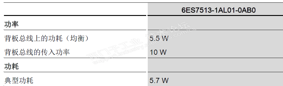

以下是引用瘦子在2018-10-11 11:34:12的发言 >5楼
谢谢楼上的热心。看手册遇到个问题:哪个功率是外接24V的输出功率?
外接24V功率 是 NI 所选的电源模块决定的。
至于 CPU正常工作消耗多少,同时 CPU 提供背板电源,需要额外消耗多少,看上面手册。
外部电源 要想正常工作,那么功率必须大于CPU工作以提供背板电源 所消耗的功率,
