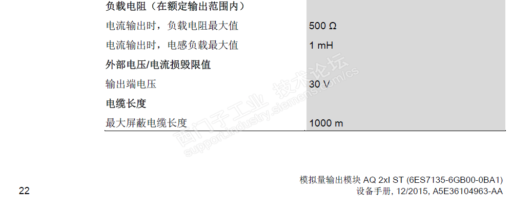

选好屏蔽电缆这个距离没问题 ,
ET200SP 的模拟量输出模块电缆最大长度可以做到1000米
