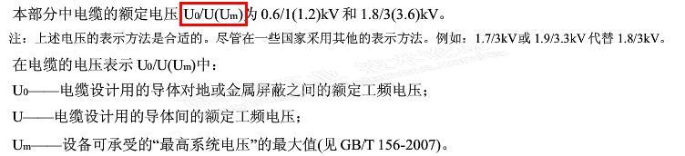

以下是引用ZD_JY在2018-10-13 09:08:07的发言 >26楼
@nnnn1234 ,看了这个文档,有点疑问,
选型时是以U0为准,还是以U标称的为准?谢谢
以下是引用nnnn1234在2018-10-12 11:30:28的发言 >24楼: 同志们,看看这个...
引用24楼详细内容:
 同志们,看看这个国标吧 http://www.doc88.com/p-99937202270.html
电缆上标注的就是电缆额定电压,不是什么实际的电压,就是有效值标注啊。还考虑什么根2啊。就把电缆当成一个用电电器来选择的电压就行了。你想买690V的电缆,还没有这个标准
一个相电压,一个线电压。都可以,只要对应。
