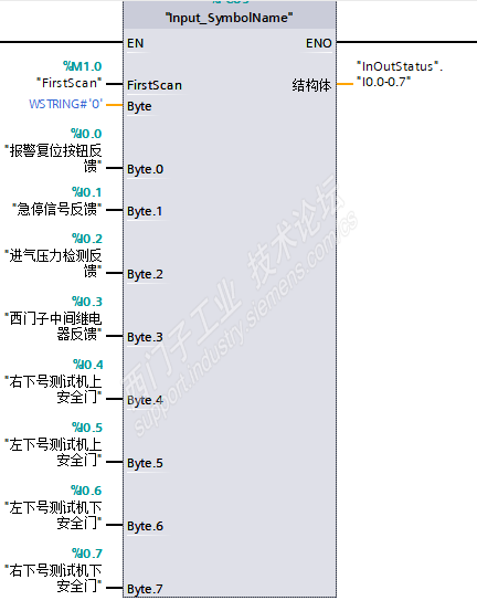

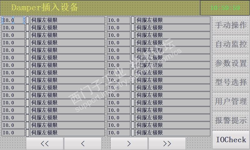

 你说的方法其实是通过寻址,假定INT A。
A=1  把I0.0-I0.7覆盖到中间变量
A=2  把I1.0-I1.7覆盖到中间变量
显示界面为中间变量
但是这个方法你能看到变量名吗??????

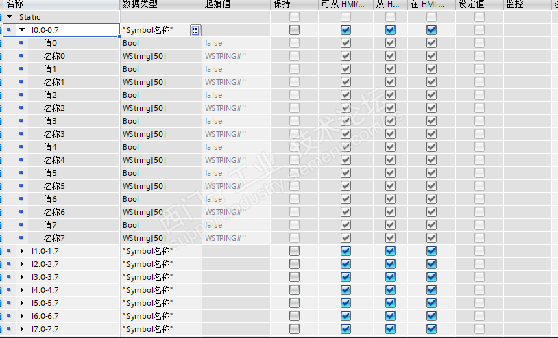

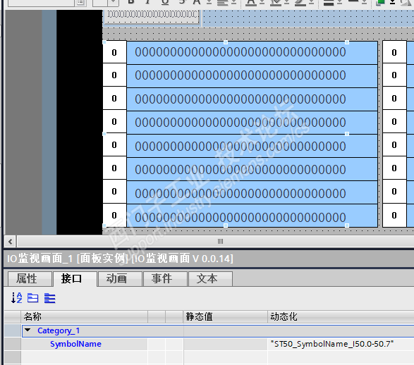

我用的方法
  1. 读取变量名称和状态
2.通过HMI面板的方式可以打包监控变量名和状态。
基本上和我们公司做的差不多,状态可以用数组来切换,变量名和注释一样可以用数组来触发不同的文本域
