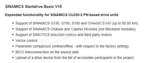

以下是引用太阳神2009在2018-10-14 13:51:59的发言 >6楼
Startdrive V15 现在分Startdrive Basic V15和Startdrive Advanced V15两种版本了,后者需要授权了。
以下是引用yming在2018-09-25 18:20:08的发言 >2楼:有呀。在下载页面。...
引用2楼详细内容:
有呀。在下载页面。从V12 到 V15。
下载安装。
没用过Startdrive Advanced。也没听说过。
还真有Advanced ,不过两码事儿。
基本的安全功能不需要授权(STO),更高的安全功能本来就需要购买授权。
而且是一台驱动需要购买一个授权。G/S均需要。
所以,如果仅使用基本的安全功能。不需要这个Advanced。
如果需要高级的安全功能呢?这个Advanced 也只支持G系列的。如果这也需要购买授权组态用?那干脆还是用STARTER吧。那个对于驱动更专业,
