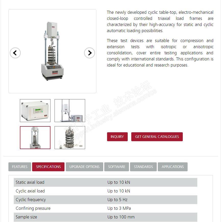

以下是引用芳季在2018-10-16 09:54:27的发言 >1楼
不能用机械产生这种曲线吗?
正弦曲线只是一个典型,还有一些其他曲线,甚至自定义曲线。
目前国内在这一块基本空白,国外能查到的有几家。
1家,就是我上面所说的1S可以控制10000次,上位机上固定只能显示1000次,估计显示曲线也采取了滤波处理。
2另外一家,资料更少,只能查到N年前的产品
控制器上的,文本是不是很眼熟?
