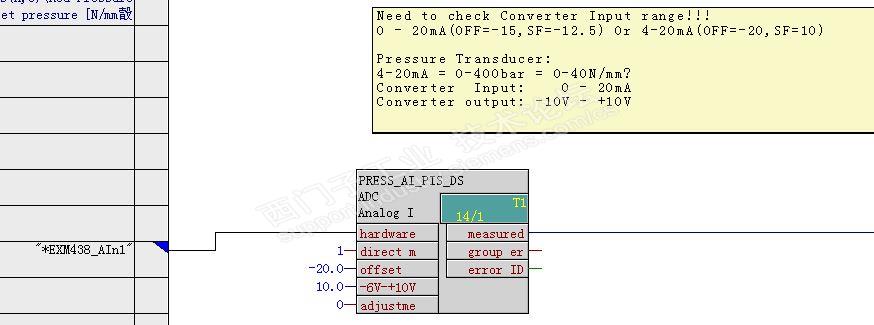

问题描述:
1、系统S7-400, 配置一个FM458 - 1DP, 后面挂载一块EXM438-1.
2、 我们知道EXM438-1的模拟量输入信号的接口测量的信号时 -10 ~ 10V的电压信号。
按照手册,输入的模拟量信号应该是 -10 ~ 10V的电压信号。
3、现在用到的EXM438-1模块的模拟量输入, 测量的是压力信号。 可是现在我这边现场用的是4~20mA的电流信号。
         压力变送器电流信号的对应关系为:     0 ~ 400 bar
                                                                    4 ~ 20mA
而且程序采用ADC转换如下所示:
4、现在我遇到一个问题,因为现场一个400bar量程的压力表坏了,现在只有一个350bar量程的表。我需要把这个350bar量程的表换上去用。 我怎么确定这个地方的参数呢?

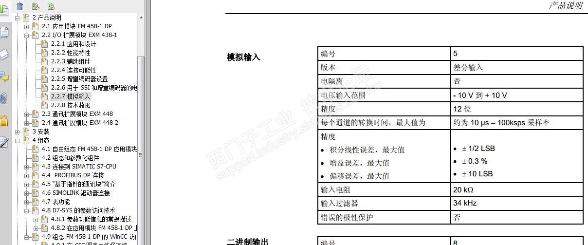

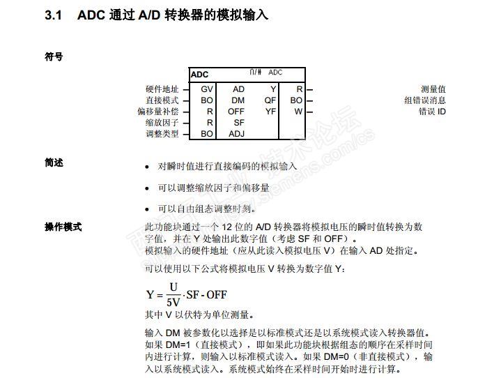

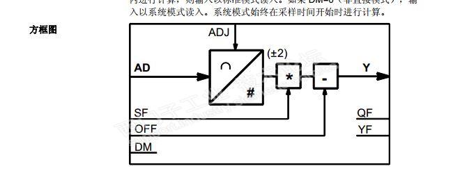

我看了手册,
ADC块的描述,但是看的不明不白。
5、有人能详细讲解一下EXM438-1的模拟量输入和输出的使用吗?
