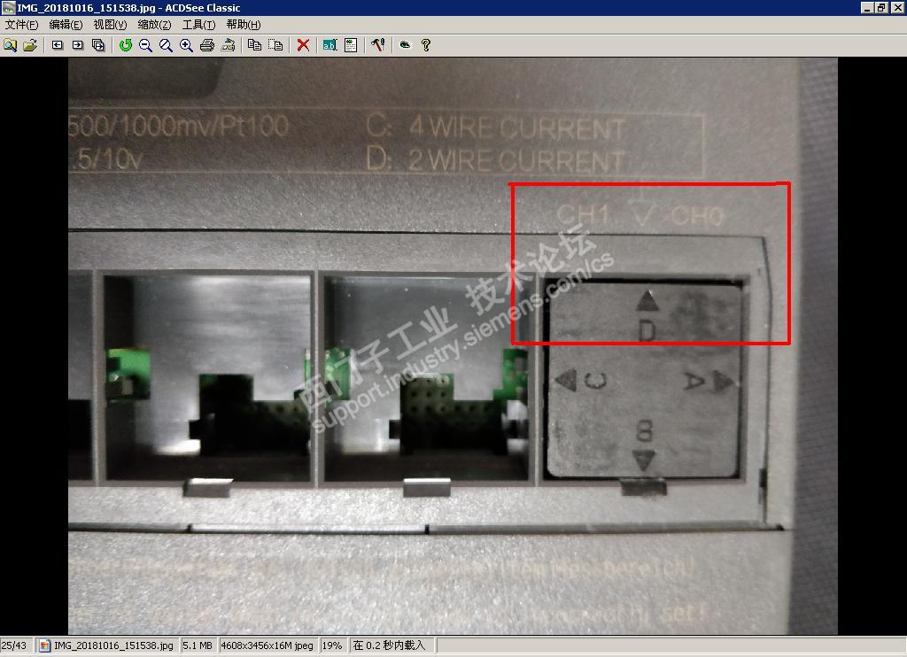

我这个量程卡设置D 两线制 选择是对的吧??

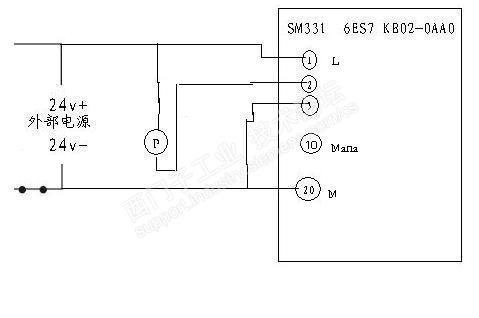

按照上图接好 发现  采集数据 不稳定 是不是你说的共模电压影响的,要把3和20短接 另外模块上还有10 11 那是干啥用的啊?

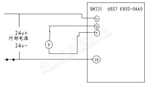

另外  下面这种接法 可否把传感器作为4线方式接入模块??按照接入 测试好像也不稳定

1、你的评论的问题完全可以,只要回路串联电源,对于传感器来说是两线制,对于ai来说就是四线制的。

2、是的
3、10和11,ai通道的前后两部分信号使用的可能是不同的电源,存在共模电压的可能10和11就是构成等电势,消除共模电压的。
4、最后一个图是四线制的,需要按照前面说的消除共模电压。
5、正常的。你用电阻档测没有电压的输出,当然阻值很大了。
