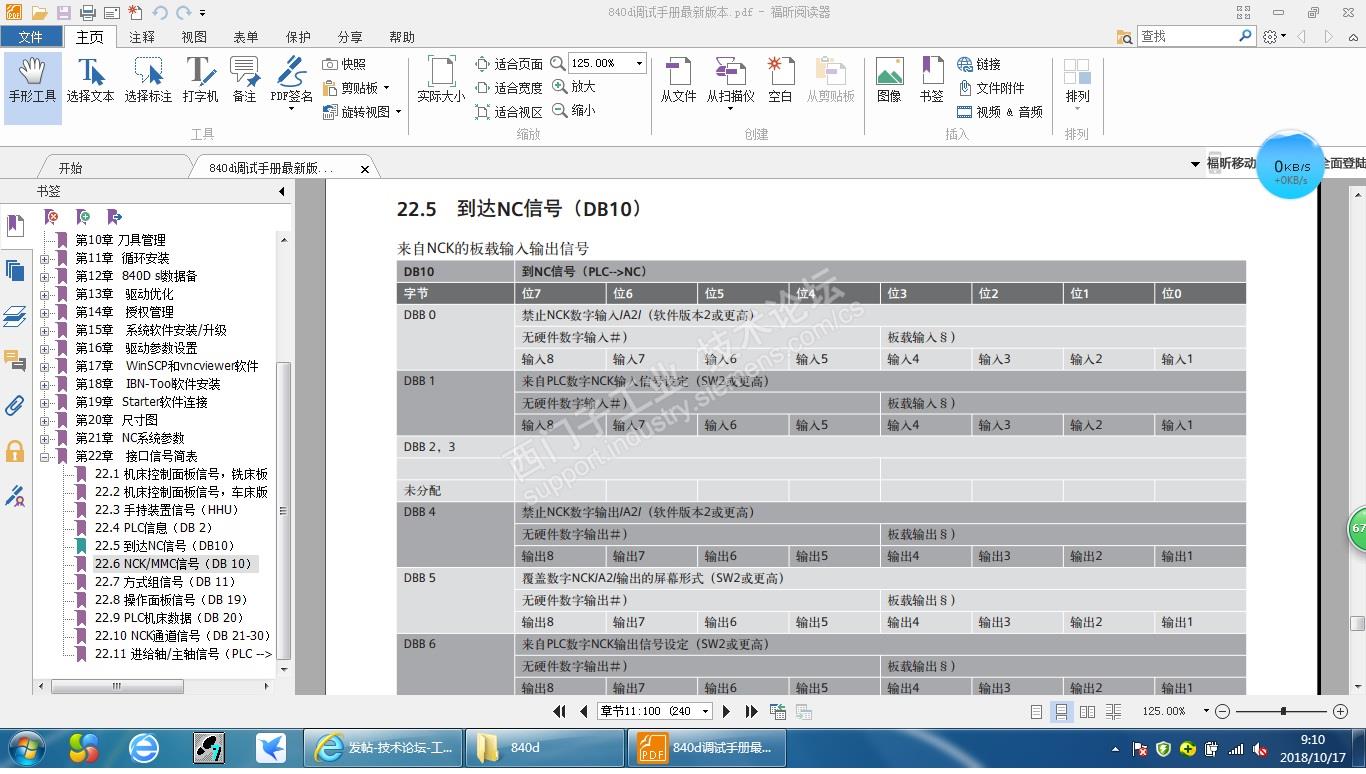

 大家好,我想请问一下,840D系统中,来自NCK的板载输入输出信号,这些信号是需要硬件接线,来使用呢?还是通过哪些参数或者变量控制呢?

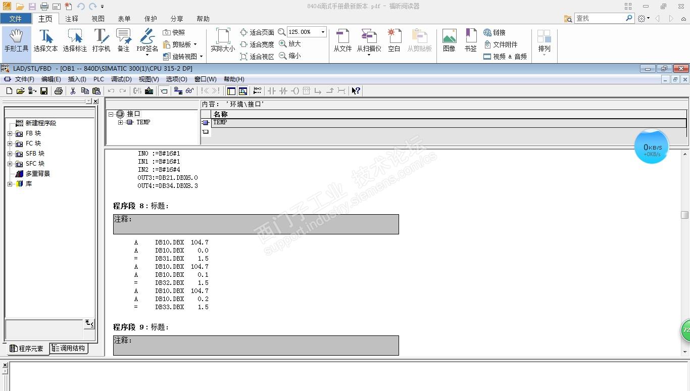

主要是我们有台840D龙门铣床,X轴的光栅尺最近不好用了,我想改为半闭环,所以需要 切换DB31.DBX1.5和DB31.DBX1.6信号,我观察了PLC程序,只要切换DB10.DBX0.0的信号有效即可完成PLC切换。这样的话,我就不用修改PLC程序,免得上传下载麻烦。 可是这个DB.DBX0.0这个板载输入信号,我看840D简明调试手册里面没有详述?请各位专家,帮我分析一下,谢谢。
