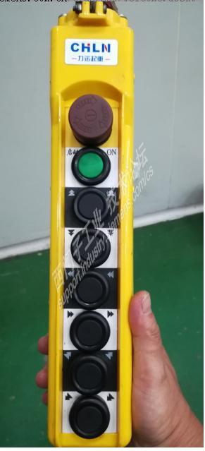

标示1图片看不清楚,估计就是一个工人操作起重机的按钮吧。下图就是一个常用的操作双速起重机的按钮盒
图4,操作双速起重机按钮盒
