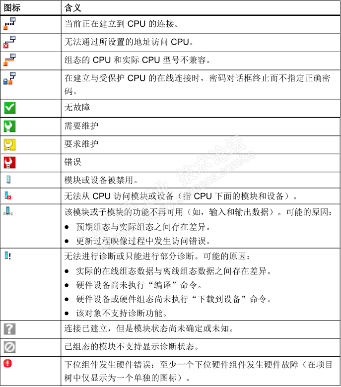

问题1:循环周期监视时间是CPU扫描周期,是所有循环OB时间总和
问题2:诊断图标参见下图:
问题3:将诊断缓冲区所有内容保存至txt
