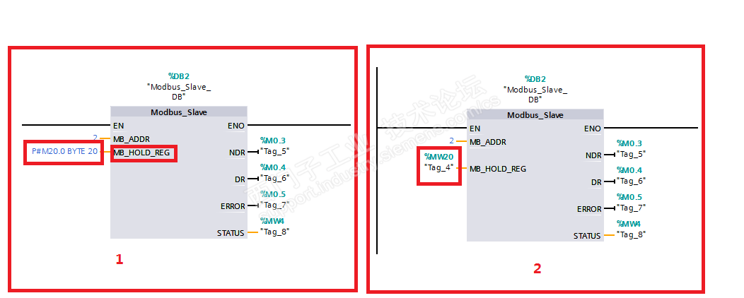

我用S7-200 Smart做主站,S7-1200做从站,做MODBUS RTU通讯,想通过200修改1200的数据,
比如我想读 1200中 MW20, 想把数据100写到1200中的MW22中,想问一下在博图中1200的
MB_HOLD_REG 怎么设置 ?
我刚开始直接写成 MW20, 结果发现在主站中只能读写 MW20, 无法读写 MW22.
设置成 P#M20.0 BYTE 20 以后,都不能读写了.
求教各位到底该怎么写呢?谢谢
