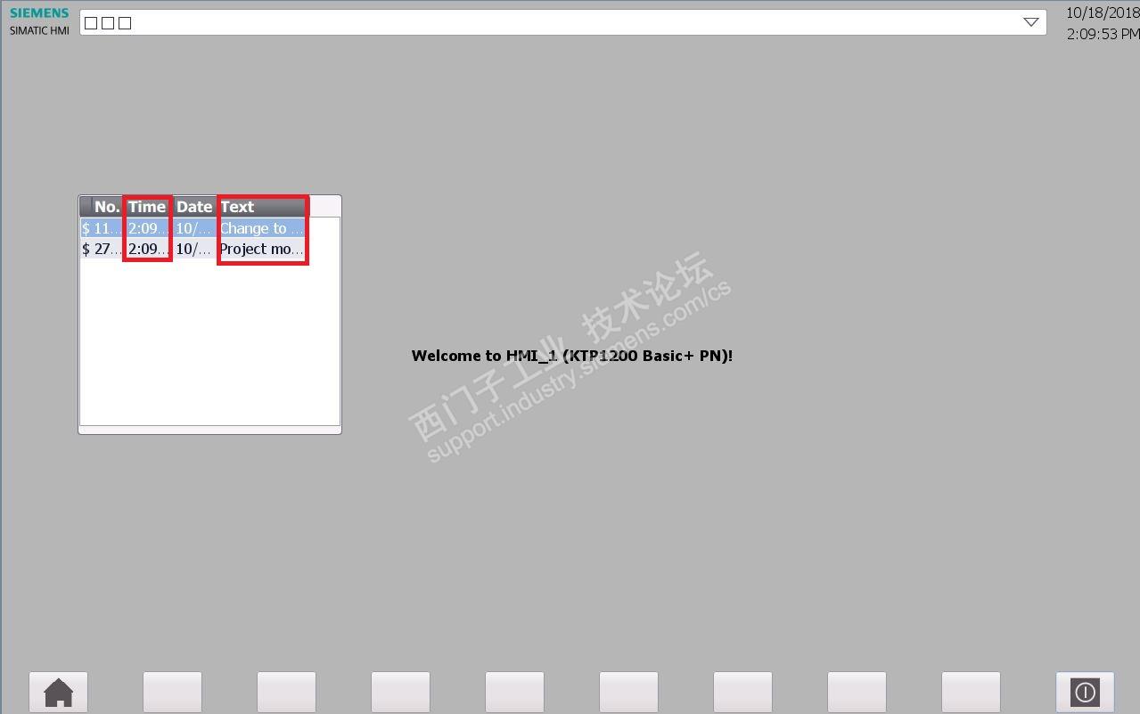

各位前辈好

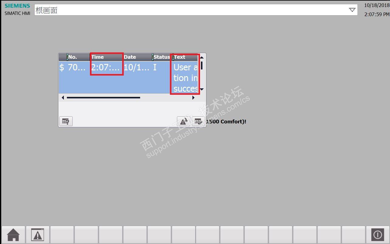

我在舒适系列的人机上做了一个报警示图
但是我发现时间日期的部分
都会因为字体大小的关系导致无法完整显示
后面都会是以...的方式显示
必须要手动把日期的区域用拖曳的方式放大
才可以完整显示
不过这样子每次都需要在重新送电后调整

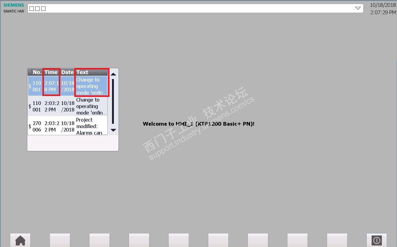

而在KTP的面板上
我只要修改每个报警的行数
报警视图内原本是...显示的信息内容
都会跟着文本的行数到下一行显示
但是我在舒适的面板上做一样的修改
只会让报警的文本做多行显示
其他时间日期等信息都一样是...
不会做多行显示
还请各位前辈指点
是否有哪个地方可以做修改
让舒适的面板做到跟KTP一样
所有信息都要多行显示
感激不尽
