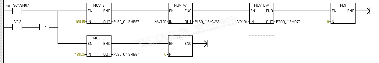

第一次发帖,不熟悉流程,现在问题弄清楚了,特来澄清一下:
1、对于PTO模式,PLS指令中的更新频率和更新脉冲数仅对下一个脉冲串有效,即当前脉冲串发完或者停止后才能改变频率和脉冲数。
2、对于PWM模式,PLS指令中的脉宽是可以实时改变的,即改变脉宽后,通过再次触发PLS指令即可更新脉宽。
3、如果想用PLS指令来控制脉冲频率的实时变化,需要在启用前先停止,如下图所示:
另外,感谢芳季的回复,向前辈学习。
