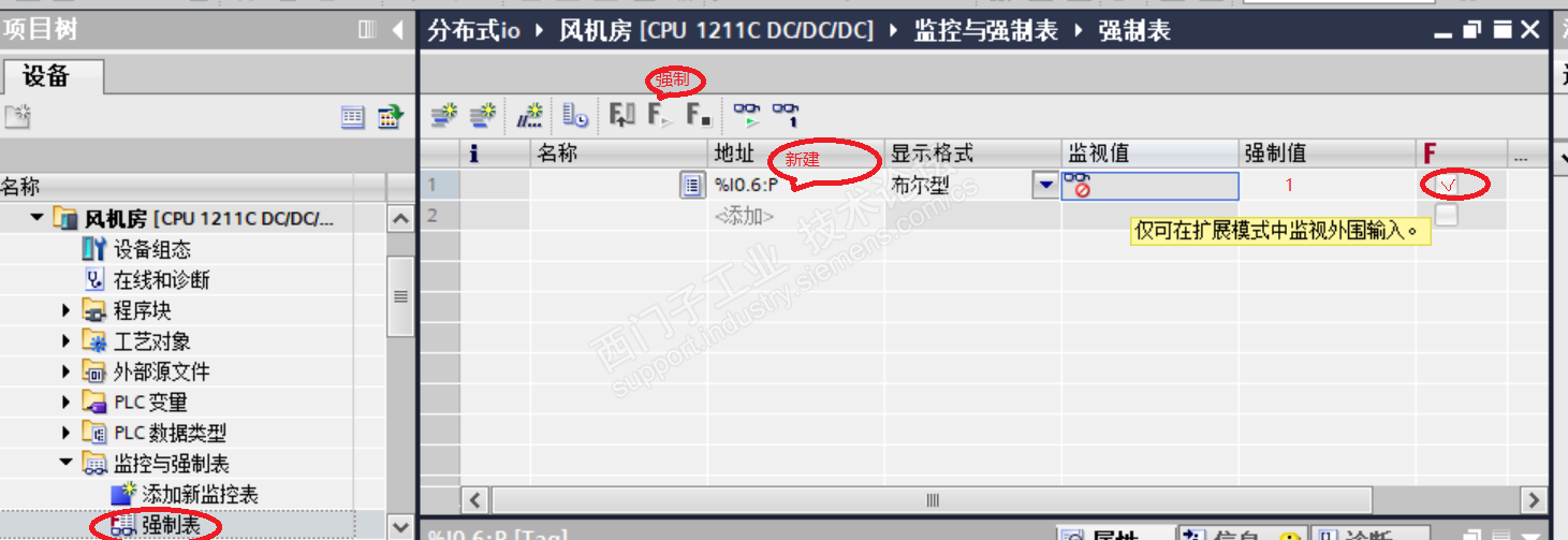

回复:仿真测试,在图中如何让i0.6闭合?刚接触望指导
追忆1314
    450
    18
注册时间:2017-06-28
发布于 2018-10-18 16:27:24
最好用M点代替I点那样好操作。I点只能强制变量表中新建I0.6的变量强制为1.
