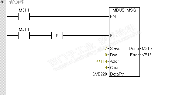

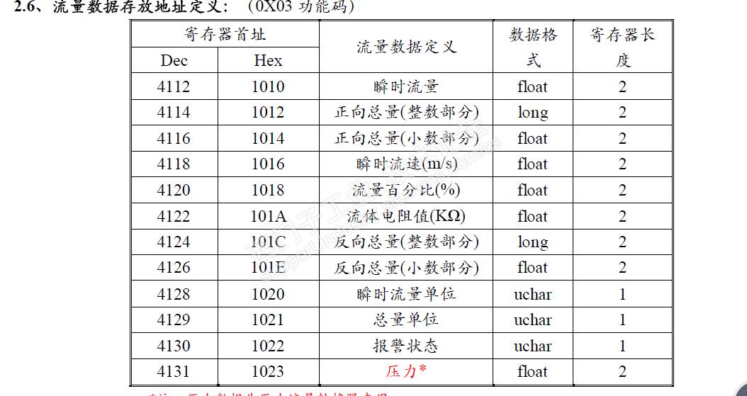

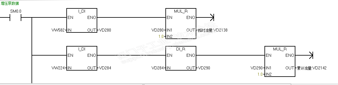

流量计值累计流量值是10.5,那我在PLC中应该怎么写也能读为10.5,
510
2018-10-18 19:11:05
 现在我能确定通讯上了读取到vw224的值10
