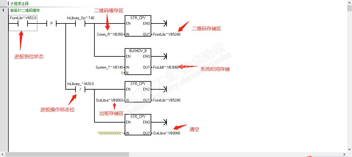

打个比方有一个仓库,进门口有一个扫码装置,进去一个设备就扫设备上的二维码,然后当感应到设备放到位置之后,就把二维码存到相应的存储区,设备出来的时候清零,在中间还会有把设备的位置换到另一个位置的操作,相应的二维码也要移过去,当有设备进去的时候就不移,现在遇到的问题就是,断电之后重新上电,当检测到仓库里面原有的设备有状态时,就会清零,大家给看看,有什么方法重新上电之后,断开清零操作
