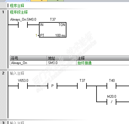

首先V653.0有没有设置保持。如果有,你可以做一个实验程序,看看V653.0这个沿是怎么产生的。
或者像2楼说的加一个定时器试试。
