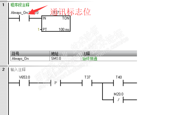

大概了解了
1、V653是通讯点
2、重新上电会执行清零操作
这样的话就不需要用SM0.0来接通定时器  用通讯标志位来接通即可
