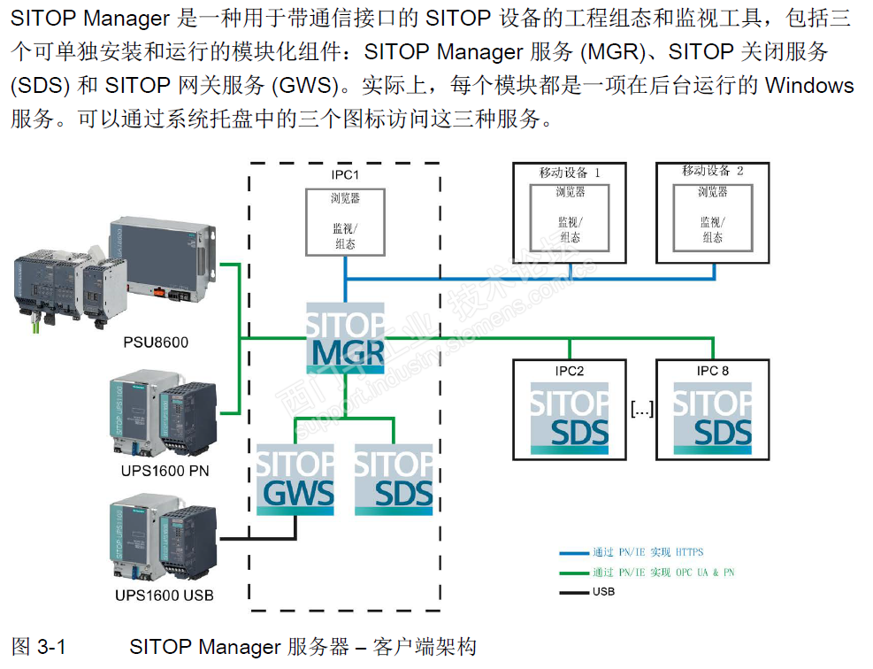

SITOP Manager 是一种软件工具,用于对启用 OPC UA、在客户网络中具有通信接口的SITOP 设备进行安全离线和在线调试、工程组态和监视。

●  对于UPS1600 和配置了UPS8600或BUF8600 4s/10s的PSU8600,可实现缓冲模式下最多8台PC的受控关闭 ,避免断电造成的数据丢失。

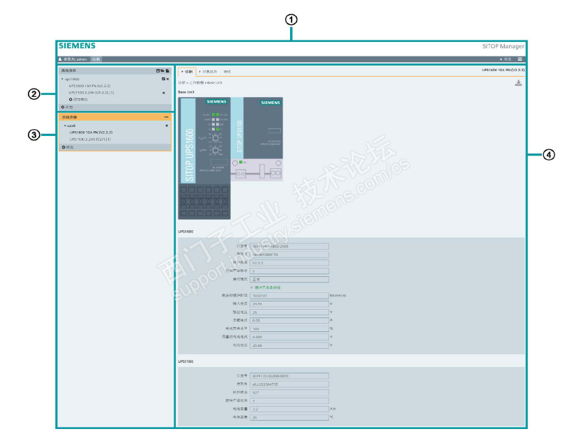

页面布局:① 顶部标头视图  ② 浏览器视图 -“离线项目”(OFFLINE Project)  ③ 浏览器视图 -“在线连接”(ONLINE Connections)  ④ 内容视图
