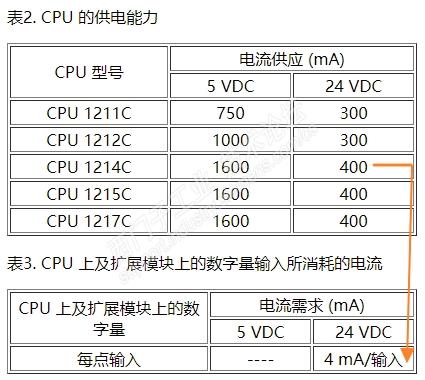

以下是引用昔日如诗在2018-10-20 10:38:58的发言 >8楼
每个I/O点需要消耗4mA的电流,400个点就是1600mA的电流,可是CPU1214的电源最多只有400mA,不够I/O点用,怎么办?
你可以不用PLC上的传感器电源,用外部电源供电。而且ET200sp你需要再了解一下,这是从站,需要有从站接口模块,I/O也有单独的电源座(浅色)。
你原来用的什么PLC呢?
能连接多少模块需要看总线的电流能带多少
S7-1215可用电流(SM 和 CM 总线):
最大 1600 mA(5 V DC)
1215PLC本体如果加8个16DI消耗电流为8*130mA(SM总线)=1040mA.完全可以
ET200SP从站可以用:带有供电电压馈入的浅色 BaseUnit BU..D。
如果一个浅色点位组供电能力不够,可以建多个电位组。
建议你多看一下资料。然后在博图里面组态一下硬件。大概就了解了。
