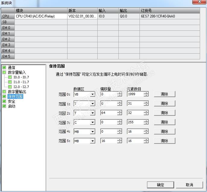

回复:S7-200 SMART 数据保持问题。
恋上他的
    29
注册时间:2017-03-09
发布于 2018-10-21 14:35:16
4楼

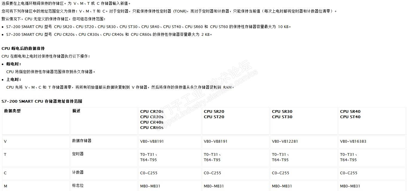

以下是引用shine在2018-10-20 18:29:20的发言 >3楼:1 数量写10就行 2 是 3 到VD1997 4 字节数,不是元素数量
那我这个设置,第一个占用了多少个容量,范围4占用了多少个容量?
