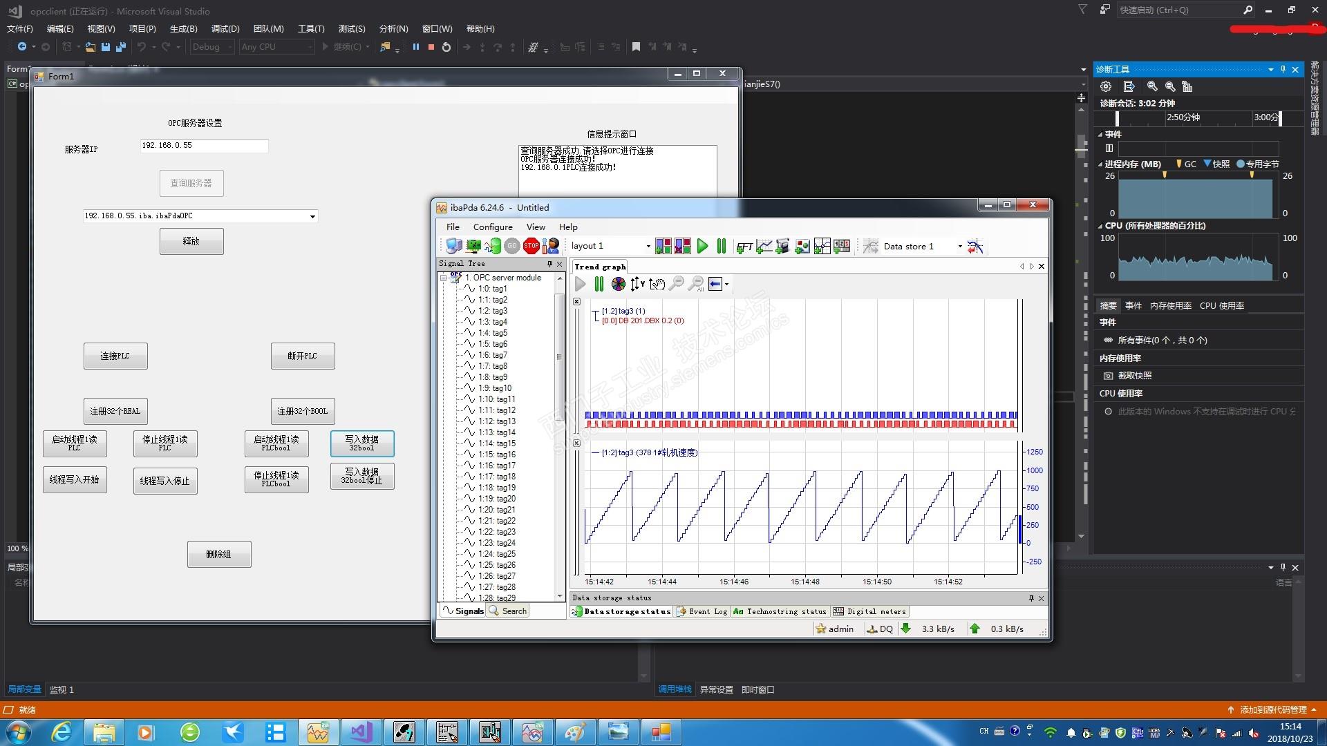

花了几天的工夫,不过总算是成功了!

c# 引用S7.net(开源) 读取PLC(300,400,1200,1500) 数据.  利用OPC通讯 写入到IBA opc服务器中,将数据保存。由于读写都采用多线程,效果相当不错。本例中使用的是315PLC。考虑到IBA软件的授权问题,就不多说了!大伙都明白。
