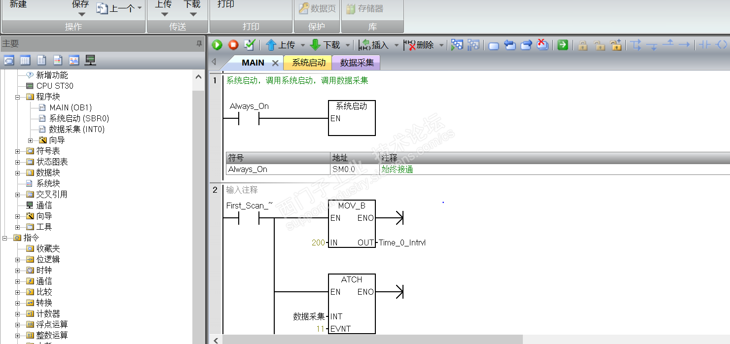

在main里面调用
系统启动子程序   和  中断程序数据采集
在系统启动中仅输出了两个线圈q0.0和q0.1 并且激活了两个PID的控制(使用PID向导创建的)
在将调用条件更改为SM0.1后  调用定时中断事件号11(指定的中断0时SMB34)可以启动定时中断和PID如果将事件号更改为10 则定时中断可以启用但是PID计算无法激活
