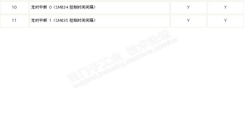

回楼主:
   可以连接2个定时中断没有错,我认为你的问题在于定义定时中断的SMB34和SMB35上。
如果定义SMB34只能连接中断事件10;同样,定义SMB35只能连接到定时中断事件11上,这个是规定。
仍然同样,T32和T96,分别连接中断事件21和22,这仍然是规定的。
附图为证:
至于楼主你说的在SMB34能够定义中断事件11,能够正常而中断事件10反而不能够正常,请你再次确认这个操作的正确性。
