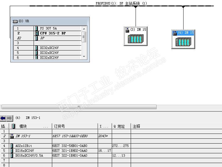

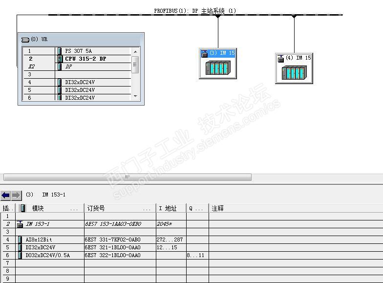

是什么原因报警SF灯,所缺的地址程序里并没有,请问什么原因?

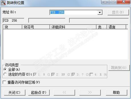

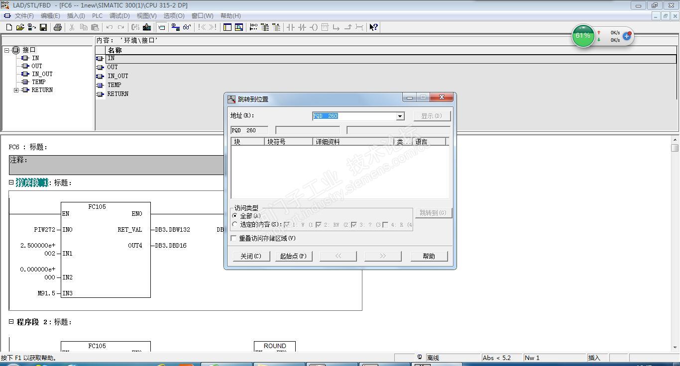

既然还有错误,说明还是用到这个地址了交叉引用里面看不到用到的话,那看看程序里面是不是有指针操作之类的,估计是有指针寻址的操作,如果能交叉引用到的话,那个下面的打开块按钮也就能点击了,如果不好找,可以在OB1里面挨个断开调用的FB 或FC,直到哪个不报错了,那就是那个程序块的问题
