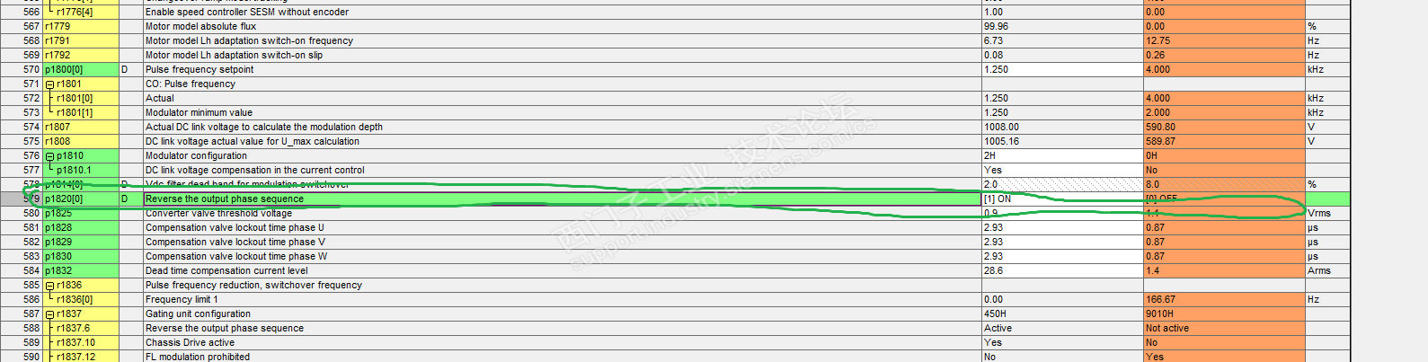

在现场经常发现,电机的转运方向与工艺方向是相反的。本人经常用的两个办法分享如下,如果大家有其它方法请补充!
  1. 从设定值处做处理:(将P1113置1)
  2.  从输出环节做处理:(将P1820置1)
  3.
