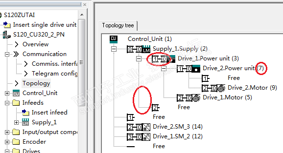

回复:请教一下,S120系统启动控制盘的时候,报A01382错误,有什么办法解决吗

以下是引用yming在2018-10-22 21:58:05的发言 >1楼
Drive-CLiQ拓扑不是想怎么连就怎么连的。编码器要按规定的连接。
ddccbbaa的意思你不是都翻译出来了么?它是告诉你错误的位置。
谢谢版主大大,请问这里的dd连接数(% 4)、cc组件号(% 3)、bb组件类(% 2)我没有搞明白是什么意思,help里也没有详细的解释。他们是模块前面方框里的数字,还是模块后面括号里的数字,或者说,是虚线的条数?
