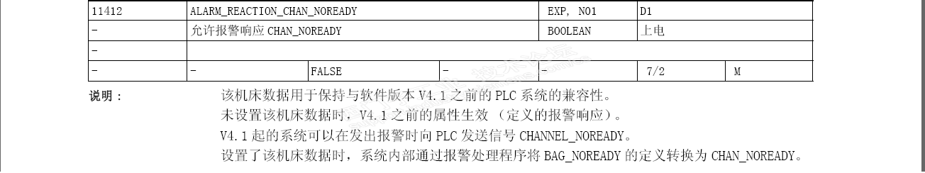

回复:840d sl第四通道轴出现轮廓报警时如何不影响第一和第二通道的轴正常工作
沈拙言
    19
注册时间:2018-10-12
发布于 2018-10-23 14:52:40
14楼
以下是引用老学童在2018-10-19 13:49:52的发言 >12楼
西门子系统一些报警,例如,报警25050,可以通过机床数据MD11412重新配置报警响应为方式组还是通道,参见手册:
如果响应为“方式组未就绪”,毫无疑问所有轴均会停止;如果响应为“通道未就绪”,那就可以对不同通道区别对待了。
一家之言,仅供参考!
感谢老学童大侠,测试成功,以后还要向您多多学习请教!
