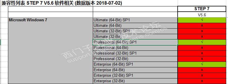

应该是系统
兼容性问题,专业版SP1才支持STEP7 V5.6的。
