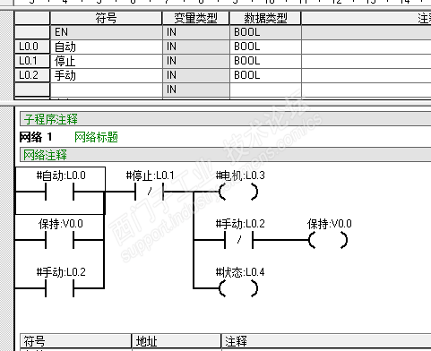

S7-200子程序做成一个命令块,一个调用会影响其他调用时的输出

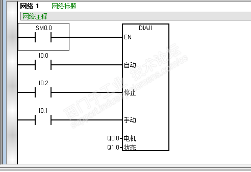

以这个为例,将电机手 自 停做成一个子程序或库文件,方便多台电机控制时,简化编写繁重度,如何设置保持这个线圈的类型,可以使一个电机操作时,不会影响其他电机状态,目前已知将保持设置成Lx.x,类型改为INOUT,但这样会使调用程序时会引出这个引脚,没有起到简化作用,在问下,涉及到时间时,要满足上述要求,定时器又如何设置。
