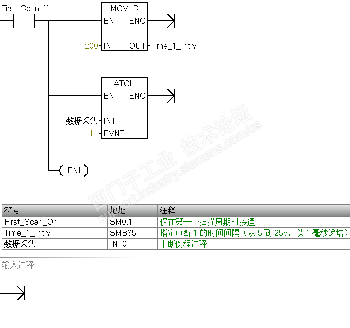

回复:关于定时中断与中断事件号的对应关系
OG无敌 AME逗逼
    37
注册时间:2018-04-10
发布于 2018-10-24 10:01:19
11楼
以下是引用芳季在2018-10-24 09:11:41的发言 >10楼
你那天那都没有程序,没得谈。只能靠猜。你想想,你本来就是别的地方出错了你不知道,整天疑这是这里错,就晒这边的程序,怎么知道你原来是那边出的错呀。
肯定是有事情重复了。
以下是引用OG无敌 AME逗逼在2018-10-24 08:46:32的发言 >9楼:我那天碰到的时可以...
引用9楼详细内容:
我那天碰到的时可以连接事件号10和事件号11  但是按照官方的定义连接后,PID向导创建的PID无法正常运行,只有将SMB34或者SMB35事件号更改为11后,PID可以正常运行
有没有可能时因为我使用的是WIN10系统,软件V2.3引起的问题
以下是引用芳季在2018-10-23 11:15:25的发言 >8楼:我做的试验一切正常...
引用8楼详细内容:
我做的试验一切正常。
就仅仅是初始的时候不写任何值到smb然后他默认按1毫秒走。
我算你一边写一边通电,整个过程不要半小时吧?
你回来在说。我天天都等你……
淡定。淡定

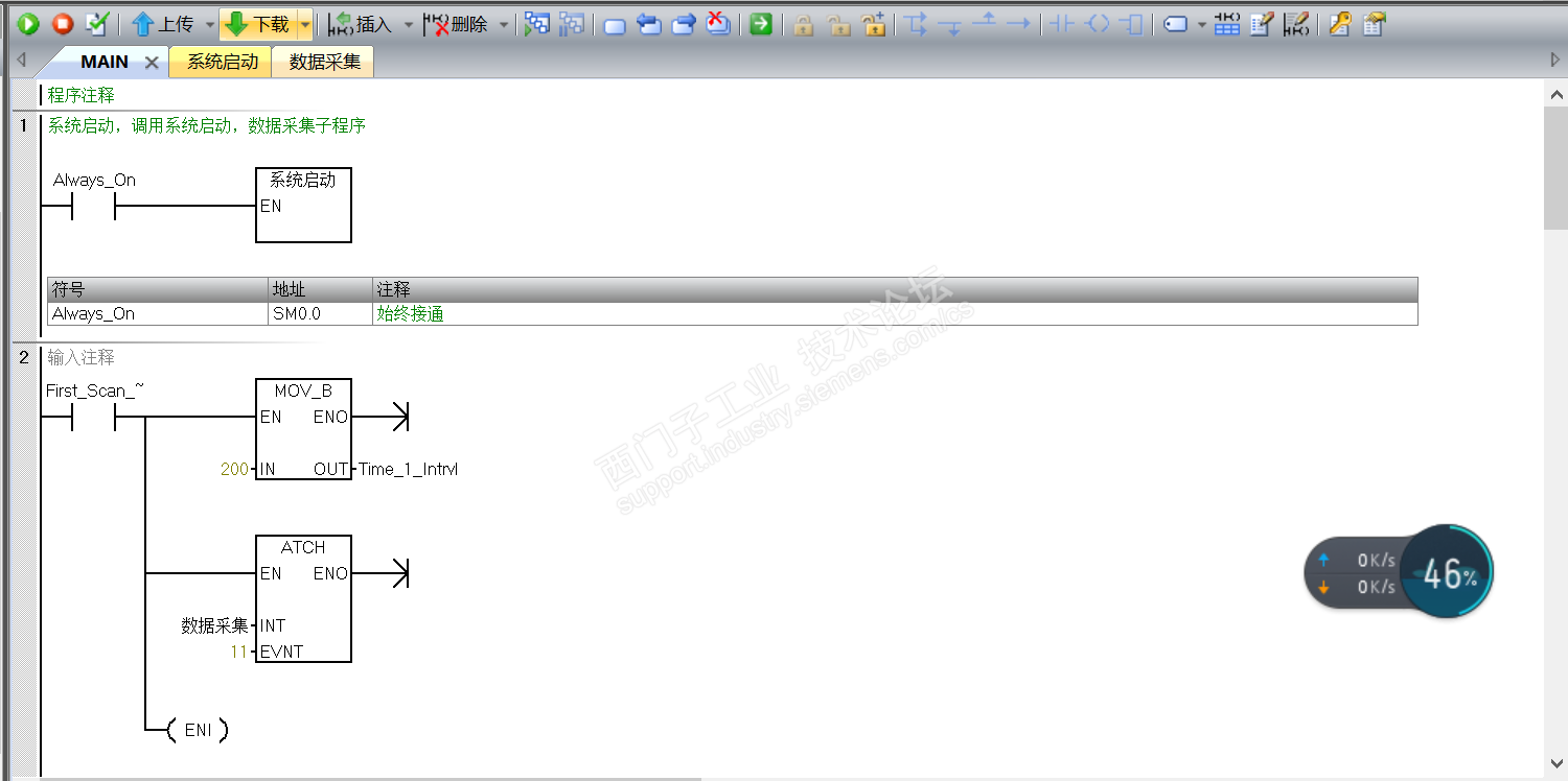

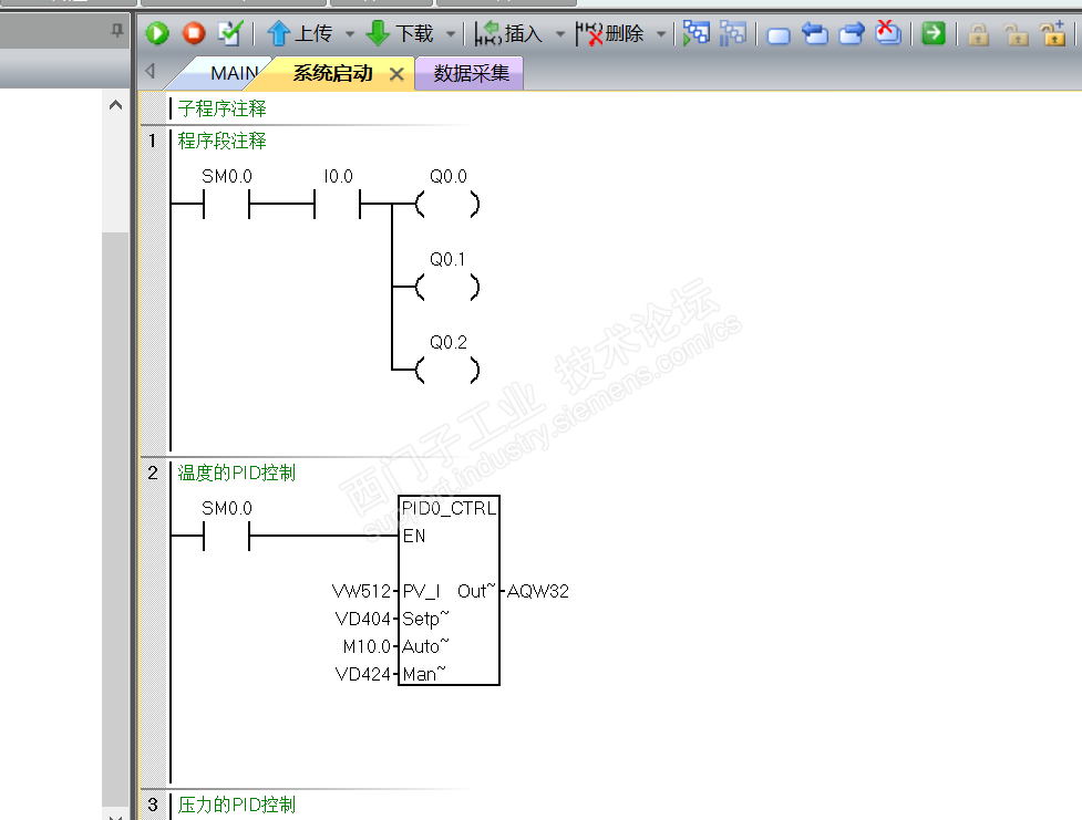

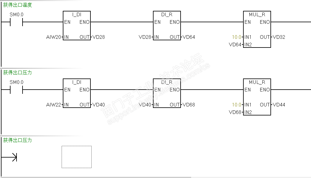

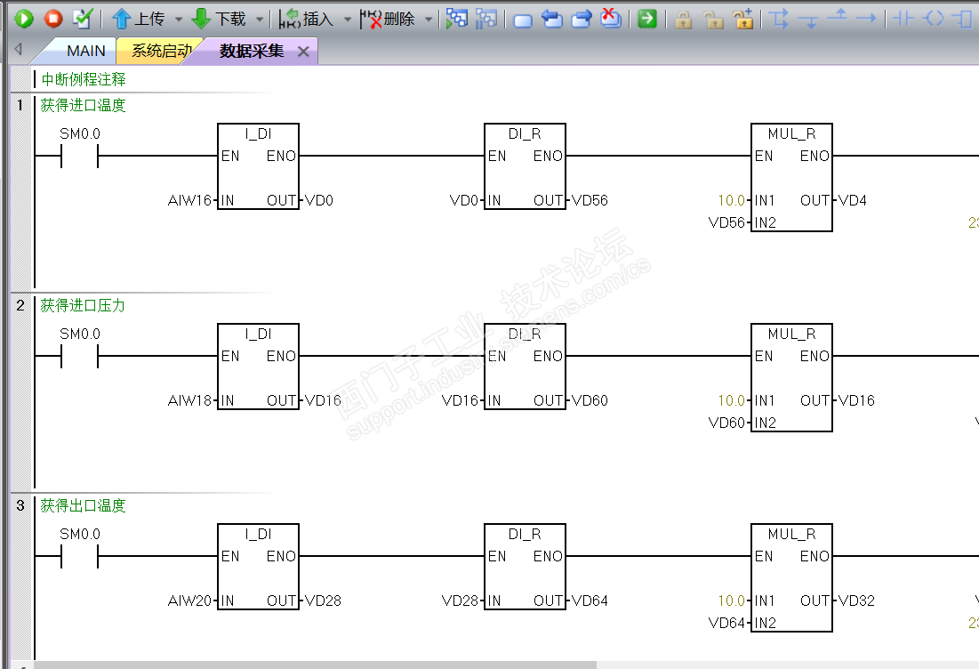

这就是所有的程序  别的地方没有调用过中断啊 说明的
