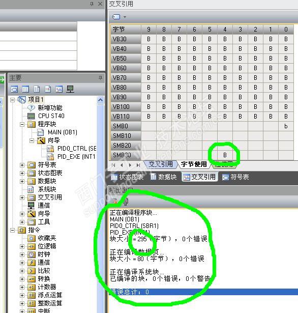

以下是引用芳季在2018-10-24 09:27:02的发言 >16楼
你也不看看本身pid向导已经征用了smb34了。你……
谢谢
也就是说PID向导创建的PID会征用系统定义的定时中断(或者是随机征用SMB这种存储区)  不仅仅只是分配存储区会从SMB34开始征用SMB34  我创建PID时一般都只看存储器分配的 没有管过SMB这种特殊的存储区
