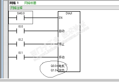

回复:S7-200子程序做成一个命令块,一个调用会影响其他调用时的输出

在块里我用了保持这个线圈和常开位,作为电机的自动保持电路。但是我又想让我的电机块,这个子程序这里没有设置保持线圈的引脚。起到简化作用,让我的电机块只有操作和输出这几个引脚,块里的中间逻辑指令不用再引出引脚去定义地址。同时中间逻辑指令在多次调用时又不会相互干扰。类似300以上的功能块,同时会一个背景数据块来存放这些中间逻辑指令
