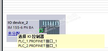

回复:没有实物就不能给ET200分配地址吗?

你先添加接口模块,然后直接给IM153分配IO控制器就可以了,删掉重组态一遍。你是不是用拓扑视图了?
