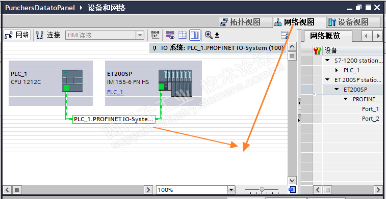

以下是引用刚刚入门在2018-10-24 19:54:49的发言 >4楼
不要用拓扑视图,参考S7-1200EasyPlus V3.7 通信>总线通信>Profinet。
    非常感谢您的帮助。
   按您说的,我下载了这个手册,然后找到那个章节,按上面说明操作,已经成功地给IM 155分配到了IO地址了。见图。
   至于“分配名称”,因为没有物理上的硬件,现在还不能做?
