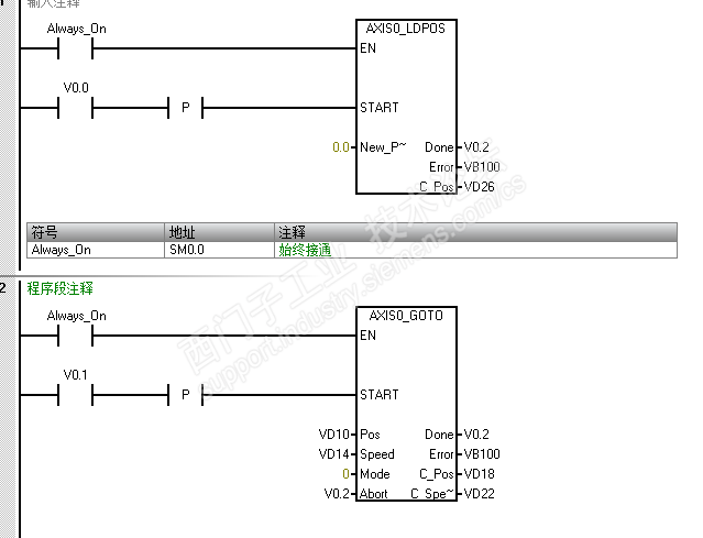

绝对当相对用,停止后不用记忆,重新触发即可。
