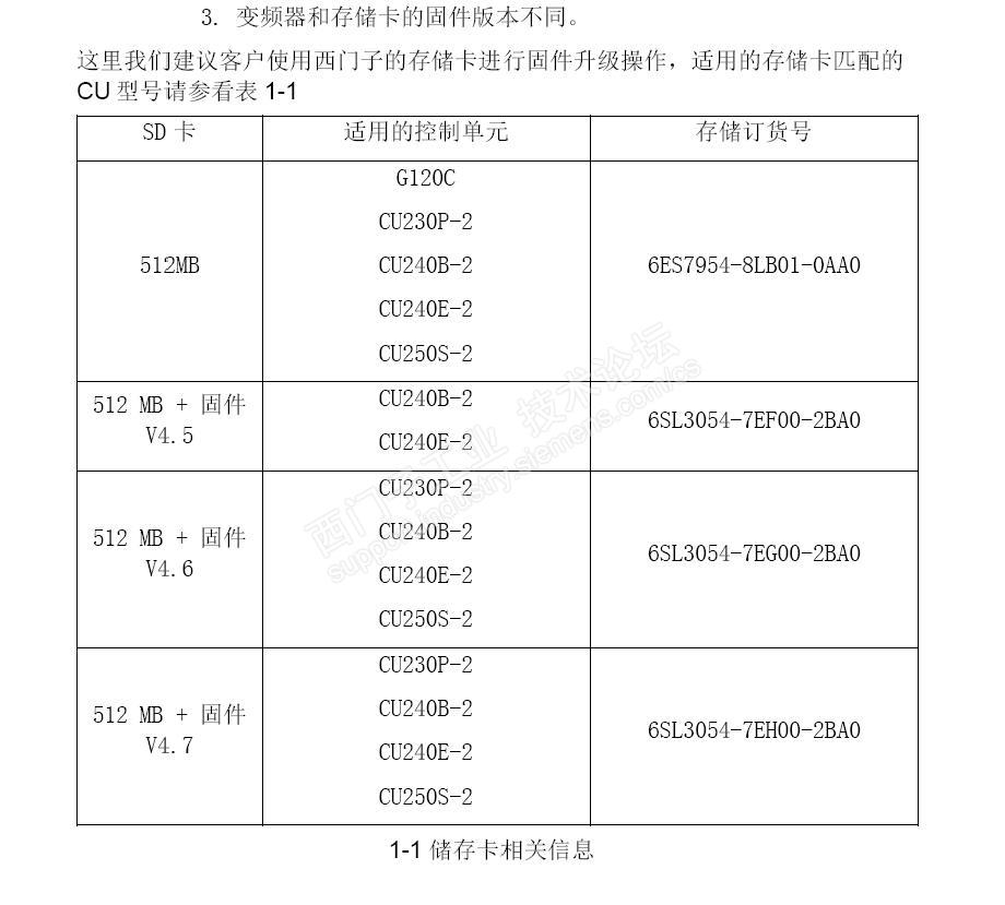

以下是引用LLLWH在2018-10-25 10:45:22的发言 >23楼
用普通的SD卡就行【不大于2G】,照相机的卡就行,我用过这个卡,给两个CU240E从4,7版本降到4.6版本成功。
看来我又买大了
