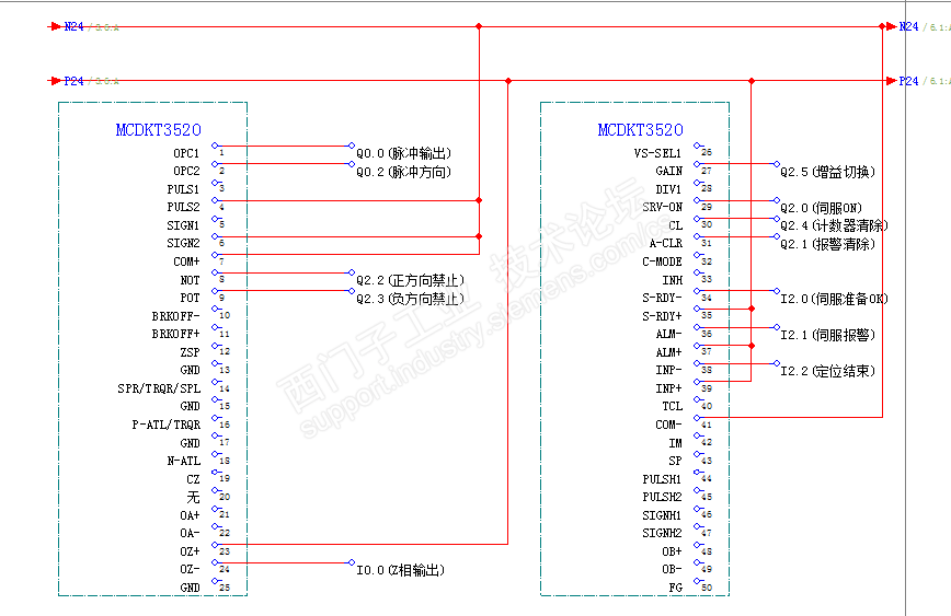

西门子1215PLC与松下A5伺服接线
wang1990qiang
注册时间:2018-05-05
西门子1215PLC与松下A5伺服接线
3573
2018-10-25 17:19:21
初接触伺服这一块,目前有个案子需要用1215控制松下A5,查了许多资料,感觉还是有些地方搞不清楚,请大家帮忙看看接线有无问题
