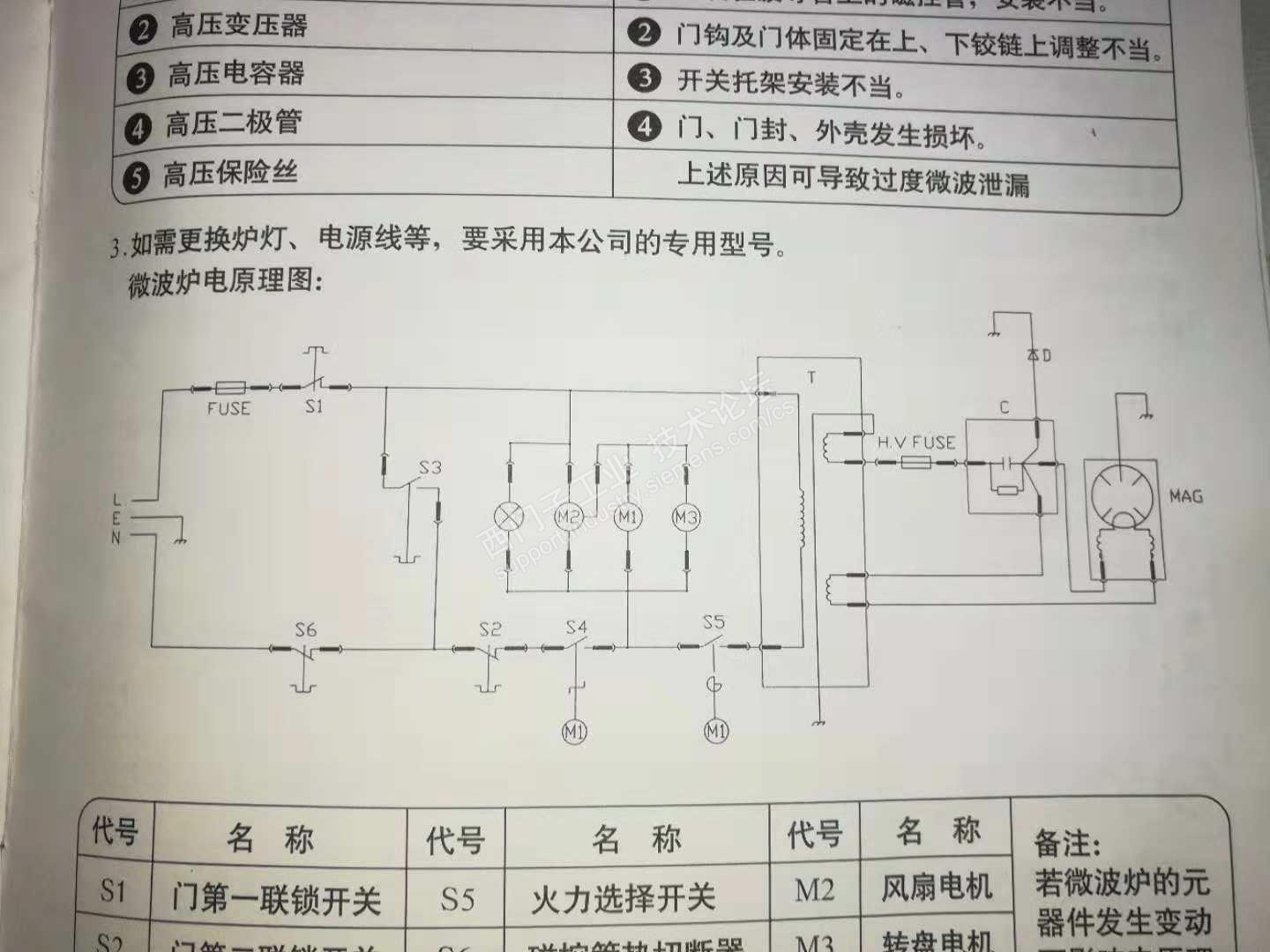

找到微波炉的说明书,幸好有原理图,
看了看,也没什么太复杂的东西,一个高压变压器,左边是加热之外的辅助功能,如转盘,风扇等,加热主要是右边的高压部分起作用,不加热的话就看右边的工作情况如何了?

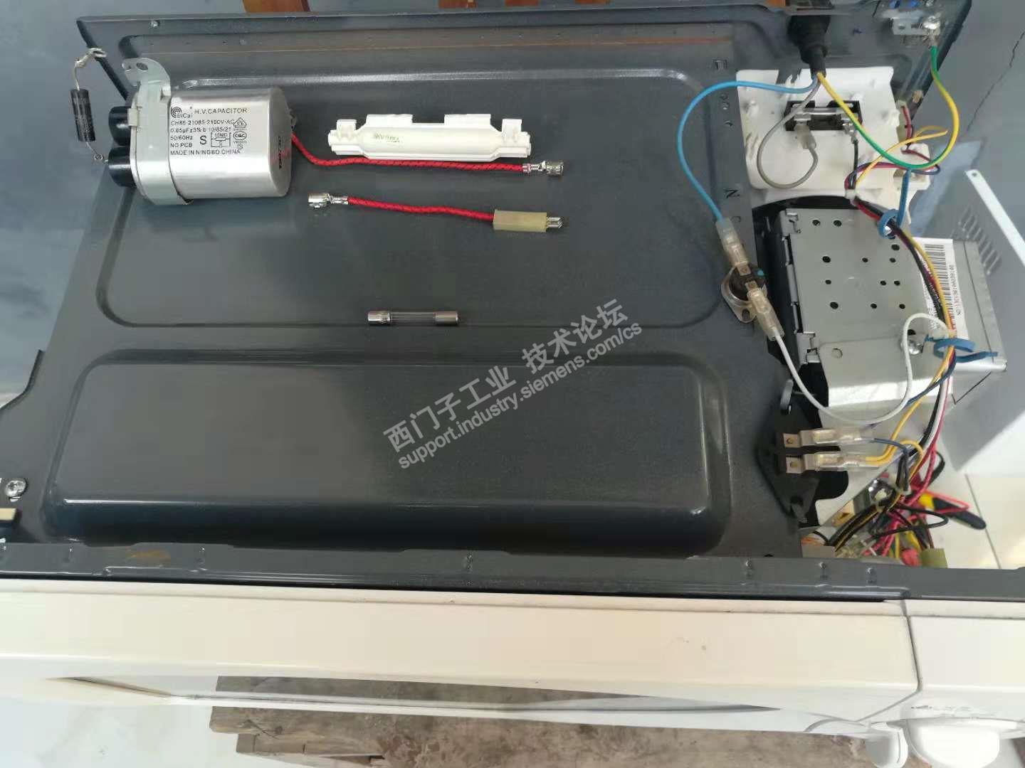

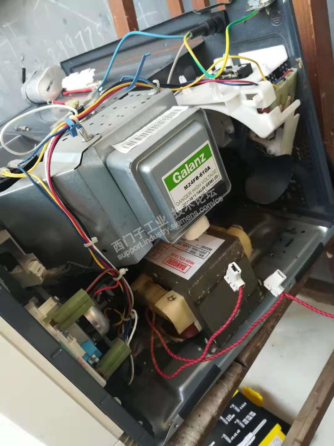

打开机壳,看到个变压器(高压变压器)、电容(高压电容)、二极管(高压二极管)、保险管(高压保险管)、磁控管,
以前没修过这个东西啊,连微波炉基本的工作原理都不清楚,只好现学现卖,上网上转了一圈,明白了个大概,幸好手头还有一块数字式万用表,检测检测吧。
1)先把高压电容、高压二极管、高压保险管套件(白色条状物件 5KV 0.65A)拆掉,用表一量,高压保险管断路!嗯,测量保险管咱还会嘛,不过它为什么断了呢;电容?放电,量电容,没穿!容量还可以,标称0.85uF,差不太多;高压二极管怎么量?型号CL01-12 RG308,用万用表一量,正向反向都是1,那到底你是坏了还是没坏呢?我也不知道,使用指针表的Rx10K欧姆档可以测量出来,可咱用的是数字表啊,不管了,还有说通电弄的,我胆儿小,算了吧,就当作它不行了。
2)“望、闻、问、切“,观察变压器等器件表面无打火黑黄痕迹,无糊焦气味,摘掉磁控管接线柱上的接线、高压变压器上的接线,测量磁控管对地阻值,高压变压器各绕组的阻值,没有什么可疑之处。
具体高压保险管熔断的原因是什么?只能猜了。
假设高压变压器及磁控管工作都正常的话,无非是因为高压变压器次级电流大,熔断高压保险管,起到保护作用;电流为什么大?(高压电容+高压二极管)这一对有问题?!先这么猜着吧。
上淘宝,从广东佛山一家店里淘了个套装,有高压电容、高压二极管、高压保险管套件、电源保险管、高压保险管,一共15元,三天后到货,没换高压电容,只把高压二极管+高压保险管套件更换后,上电试机,加热正常。
