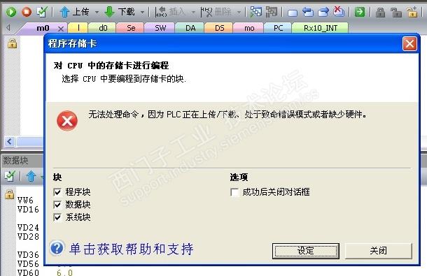

下午给出差的同事写一张程序卡到现场去刷程序,结果写了两次都显示无法存储卡编程,PLC正处于程序上传、下载中。。。
参见下图
重复写了一次仍然显示此问题,后来翻说明书查了一下,200SMART支持4G、8G、16G卡,不支持2G和32G卡,换了一张8G卡正常。
建议官方将报错信息修改成不支持的MicroSD卡,细节虽小,感觉这个错误提示会让人误解。
