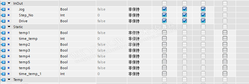

最近一个项目使用多重背景功能块,出现问题:
贴图如下:
说明如下,在每按一次按钮则置位JOG,也就按一次按钮,动作一次,但是按了几次按钮后,前面几步Step_no正常+1,但是几次调用这个FB(采用多重背景后)会突然增加很多(比如从6增加到11),多重背景是否不支持上升沿呢?如何解决?
