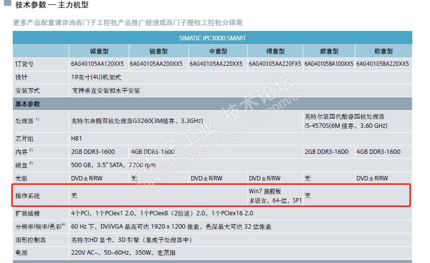

有一款是带系统的,别的不带,根据需要来选择,一般自己装系统。
